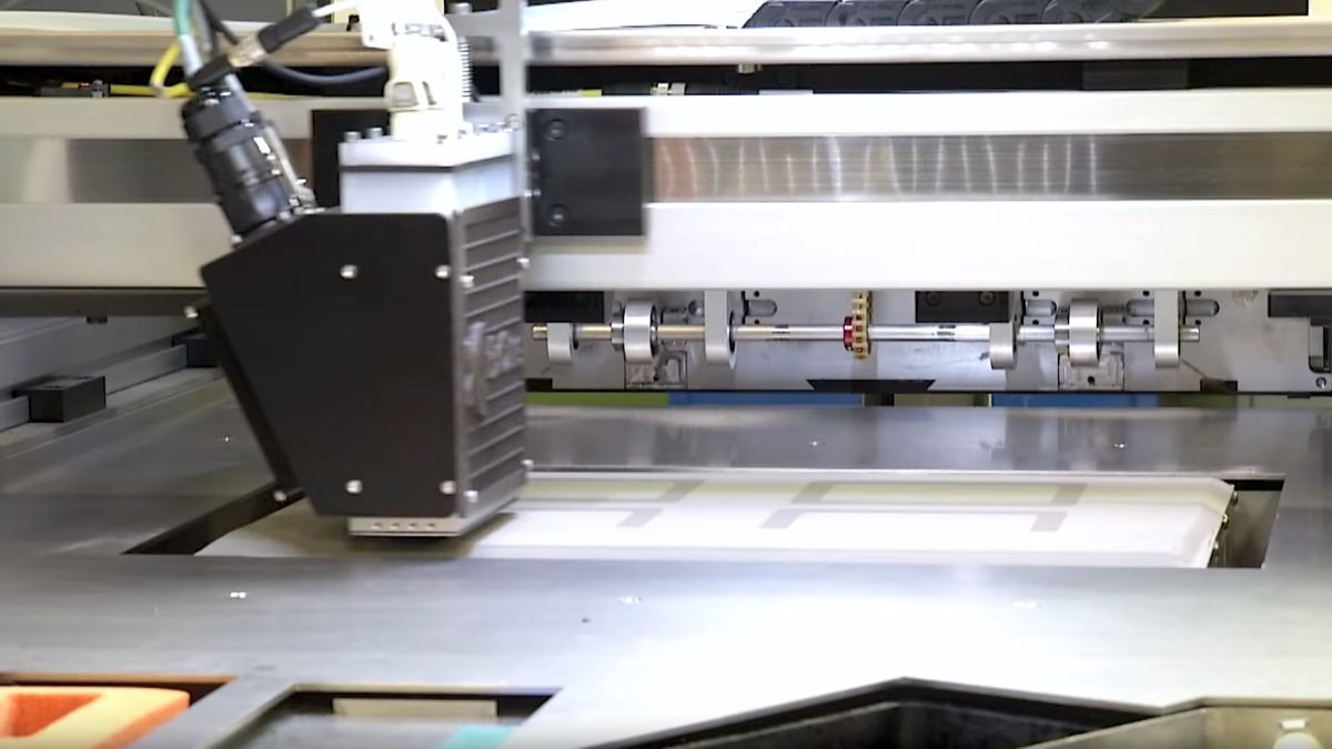

Pulverbettfusion
Ein Hochleistungslaser (beim DMLS/SLM) oder ein Elektronenstrahl (beim EBM) wird verwendet, um Metallpulverpartikel selektiv miteinander zu verschmelzen, wobei Schicht für Schicht das Metallteil gebildet wird.
Hersteller: EOS, 3D Systems, Renishaw, SLM Solutions, Concept Laser, Arcam

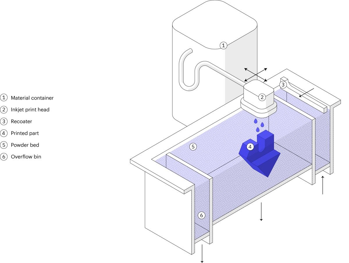

Binder Jetting
Metallpulverteilchen werden Schicht für Schicht mit einem Klebstoff zusammengebunden und bilden ein „rohes“ Teil, das thermisch nachbearbeitet (gesintert) werden muss, um das Bindemittel zu entfernen und ein vollständig metallisches Teil zu erhalten.
Hersteller: Desktop Metal, ExOne, Digital Metal, HP

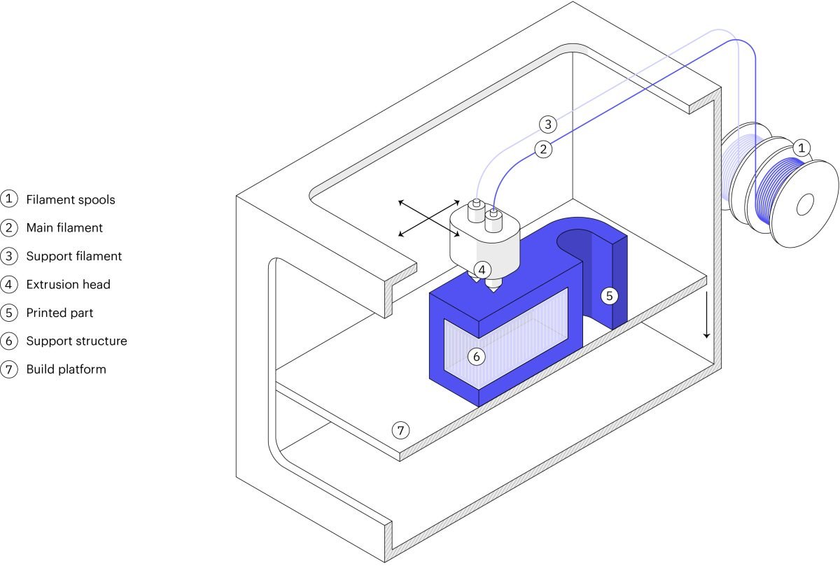

Extrusion von Metallwerkstoffen
Ein aus Polymer bestehender, stark mit Metallpulver vermischter Faden oder Stab wird durch eine Düse extrudiert (wie beim FDM), um den Rohling zu formen, der dann nachbearbeitet (von Binder befreit und gesintert) wird, um ein Vollmetallteil zu erhalten.
Hersteller: Desktop Metal, Markforged

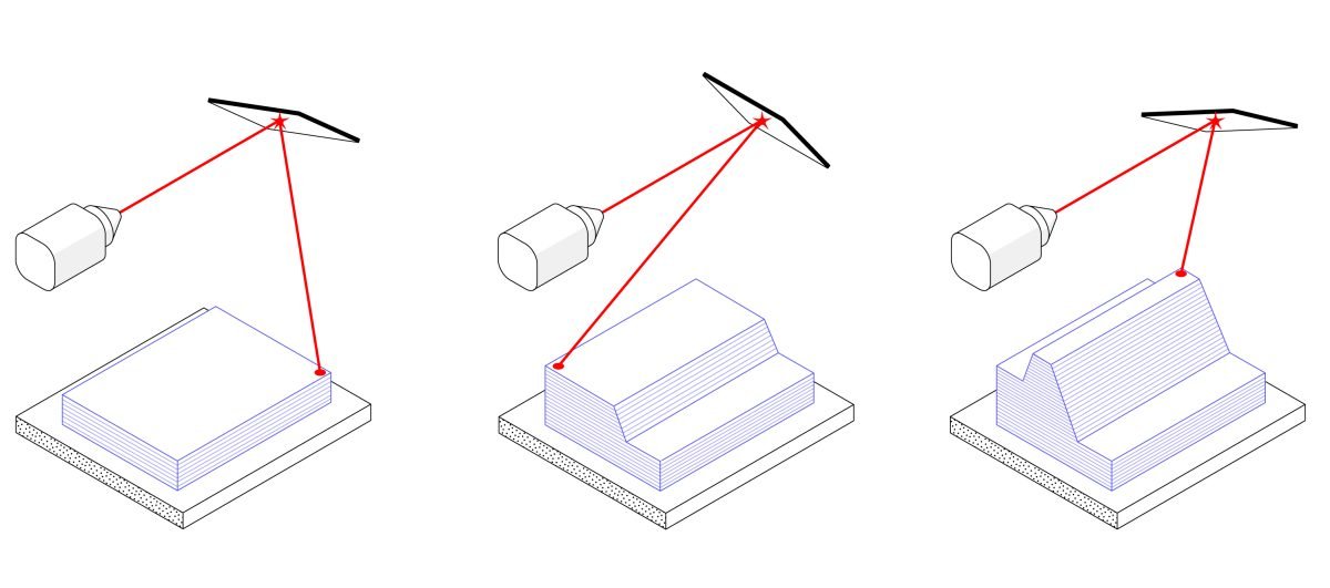

Wie funktioniert DMLS/SLM?
Hier sind die grundlegenden Schritte des DMLS-/SLM-3D-Druckprozesses erklärt:
- Die Rohlingkammer wird zuerst mit Inertgas gefüllt und dann auf die optimale Drucktemperatur vorgeheizt.
- Eine dünne Schicht Metallpulver (typisch 50 μm) wird auf der Rohlingplattform verteilt.
- Der Laser fährt den Querschnitt des Teils ab und bindet die Metallpartikel selektiv.
- Wenn der gesamte Bereich bestrahlt wurde, bewegt sich die Rohlingplattform um eine Schicht nach unten und der Vorgang wird wiederholt, bis der gesamte Rohling fertiggestellt ist.

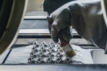

- Nach dem Drucken muss der Rohling erst abkühlen und dann wird das lose Pulver abgesaugt.
Der 3D-Druckschritt ist erst der Anfang des DMLS-/SLM-Herstellungsprozesses. Nach Abschluss des Druckvorgangs sind mehrere (obligatorische oder optionale) Nachbearbeitungsschritte erforderlich, bevor die Teile einsatzbereit sind. Die obligatorischen Nachbearbeitungsschritte umfassen:
- Entspannung: Durch die sehr hohen Verarbeitungstemperaturen beim Drucken entstehen innere Spannungen. Diese müssen vor jeder anderen Operation durch einen Wärmezyklus freigesetzt werden.
- Entfernung der Teile: Beim DMLS/SLM werden die Teile im Wesentlichen auf die Rohlingplattform geschweißt. Hier wird eine Bandsäge oder ein EDM-Drahtschneider verwendet.
- Entfernung der Stützelemente: Beim DMLS/SLM ist immer eine Abstützung erforderlich, um die beim Drucken auftretenden Verwerfungen und Verzerrungen zu verringern. Die Stützelemente werden manuell entfernt oder per CNC-bearbeitet.

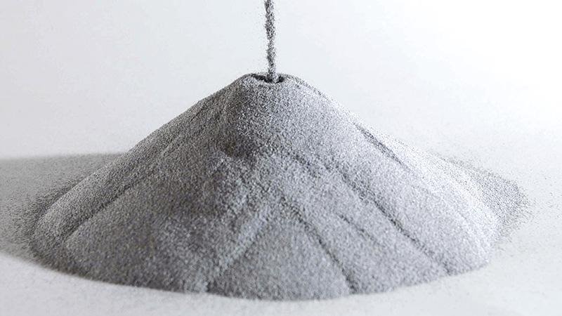

Metallpulver für den 3D-Druck
Der beim DMSL/SLM und vielen anderen 3D-Druckverfahren verwendete Rohstoff liegt in Pulverform vor.
Die Eigenschaften der Metallpulver sind für die Endergebnisse sehr wichtig. Um einen guten Fluss und eine dichte Packung zu gewährleisten, müssen Metallpartikel eine Kugelform und eine Größe zwischen 15 und 45 Mikrometern aufweisen. Um diese hohen Anforderungen zu erfüllen, werden üblicherweise Methoden wie Gas- oder Plasma-Zerstäubung verwendet.
Die hohen Kosten für die Herstellung dieser Metallpulver tragen wesentlich zu den Gesamtkosten des 3D-Metalldrucks bei.

Binder Jetting baut Teile auf, indem ein Bindemittel durch Tintenstrahldüsen auf eine dünne Pulverschicht aufgetragen wird. Dieses Verfahren wurde ursprünglich verwendet, um vollfarbige Prototypen und Modelle aus Sandstein herzustellen. Eine Variante des Verfahrens erfreut sich aufgrund seiner Möglichkeiten zur Chargenproduktion derzeit wachsender Beliebtheit.
Der Druckschritt beim Metall Binder Jetting erfolgt bei Raumtemperatur. Dies bedeutet, dass thermische Effekte (wie Verwerfungen und innere Spannungen) wie bei DMLS/SLM kein Problem darstellen und keine Abstützung erforderlich ist. Ein zusätzlicher Nachbearbeitungsschritt ist erforderlich, um ein Vollmetallteil zu erstellen.
Wie funktioniert Metall Binder Jetting?
Metall Binder Jetting ist ein zweistufiger Prozess. Er beinhaltet einen Druckschritt und einen wesentlichen Nachbearbeitungsschritt. Und so funktioniert der Druckprozess:
- Ein Wagen mit Tintenstrahldüsen fährt über das Bett und scheidet selektiv Tröpfchen eines Bindemittels (Polymer und Wachs) ab, die die Metallpulverteilchen verbinden.
- Wenn eine Schicht fertig ist, fährt die Rohlingplattform herunter und der Vorgang wird wiederholt, bis das gesamte Werkstück fertiggestellt ist.
Das Ergebnis des Druckvorgangs ist ein Teil im sogenannten „rohen“ Zustand. Es ist ein Nachbearbeitungsschritt erforderlich, um das Bindemittel zu entfernen und vollständig metallische Teile herzustellen.
Für diesen Nachbearbeitungsschritt gibt es zwei Varianten:
- Durchdringung: Vom Rohling wird zuerst das Bindemittel abgewaschen, um ein „braunes“ Teil mit starker innerer Porosität (~ 70%) zu erzeugen. Das „braune“ Teil wird dann in einem Industrieofen in Gegenwart eines Metalls mit niedrigem Schmelzpunkt (typischerweise Bronze) erhitzt. Die inneren Hohlräume werden aufgefüllt, was zu einem „Bimetallteil“ führt.
- Sintern: Der Rohling wird in einen Industrieofen gegeben. Dort wird zunächst das Bindemittel abgebrannt und anschließend die restlichen Metallpartikel miteinander versintert. Das Ergebnis ist ein Vollmetallteil mit Abmessungen, die etwa 20% kleiner sind als das ursprüngliche „rohe“ Teil. Um diese Schrumpfung auszugleichen, werden die Teile größer gedruckt.
Heutzutage wird in den meisten Anwendungen das Sintern eingesetzt, da durch die Durchdringung Teile mit schlechteren Materialeigenschaften und einem nicht gut dokumentierten mechanischen und thermischen Verhalten entstehen.

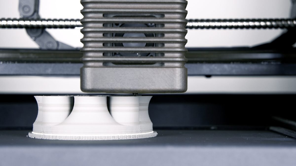

Was ist 3D-Druck per Metallextrusion?
Metallextrusion ist eine Variante des klassischen FDM-Verfahrens für Kunststoffe. Die ersten 3D-Drucker für die Metallextrusion wurden 2018 auf den Markt gebracht. Die Technologie ist auch unter den Namen Bound Metal Deposition (BMD) oder Atomic Diffusion Additive Manufacturing (ADAM) bekannt.
Wie bei FDM wird ein Teil Schicht für Schicht aufgebaut, indem Material durch eine Düse extrudiert wird. Im Gegensatz zu FDM ist das Material kein Kunststoff, sondern ein Metallpulver, das mit einem Polymerbindemittel zusammengehalten wird. Das Ergebnis des Druckschritts ist ein „rohes“ Teil, das vom Binder befreit und gesintert werden muss, um vollständig aus Metall zu werden.
Wie funktioniert die Metallextrusion?
Die Metallextrusion ist ein dreistufiger Prozess. Sie umfasst einen Druckschritt, einen Binderentfernungsschritt und einen Sinterschritt. So funktioniert der Druckschritt:
- Das Rohmaterial liegt in Form eines Filaments oder einer Stange vor, die typischerweise aus Metallpartikeln besteht, die durch Polymer und/oder Wachs miteinander verbunden sind.
- Dieser Stab oder Faden wird durch eine beheizte Düse extrudiert und schichtweise aufgetragen, wobei ein Teil auf der Grundlage des CAD-Modells aufgebaut wird.
- Gleichzeitig werden bei Bedarf Stützstrukturen aufgebaut. Die Schnittstelle zwischen dem Träger und dem Teil ist mit einem keramischen Trägermaterial bedruckt, das später leicht manuell entfernt werden kann.
Wenn der Druck abgeschlossen ist, muss das resultierende „rohe“ Teil nachbearbeitet werden, um mit ähnlichen Schritten wie beim Binder Jetting zu Metall zu werden. Der Rohling wird zuerst mehrere Stunden in einer Lösung gewaschen, um den größten Teil des Bindemittels zu entfernen. Anschließend wird er in einem Ofen gesintert, um die Metallpartikel miteinander zu verbinden und ein Vollmetallteil zu bilden.
Beim Sintern reduzieren sich die Teileabmessungen um ca. 20%. Um dies auszugleichen, werden die Teile entsprechend größer gedruckt. Wie beim Binderauftrag ist diese Schrumpfung nicht homogen. Dies bedeutet, dass einige Versuche und Irrtümer erforderlich sind, um genaue Ergebnisse für ein bestimmtes Design zu erzielen.
Metallextrusion FDM aus Kunststoffen
Die Art und Weise, wie die Drucker für Metallextrusion und Plastik-FDM funktionieren, ist sehr ähnlich. Beispielsweise drucken beide Prozesse Teile hohl, wobei ein Zellenumriss und eine Füllung verwendet werden.
Neben dem Material gibt es zwei weitere wichtige praktische Unterschiede zwischen Metallextrusion und FDM, die Sie berücksichtigen sollten. Beide sind mit der Mechanik des Binderentfernungs- und Sinterprozesses verbunden.
- Wandstärke: Bei der Metallextrusion sollten Teile immer eine gleichbleibende Wandstärke haben (vorzugsweise kleiner als 10 mm). Ist dies nicht der Fall, kann sich die Zeit zur vollständigen Binderentfernung und zum Sintern der Teile um mehrere Stunden erhöhen.
- Abstützungsstrukturen: Wie bei FDM sind bei der Metallextrusion Stützelemente während des Drucks häufig erforderlich. Bei der Metallextrusion ist jedoch auch eine Abstützung beim Sinterschritt erforderlich. Bei diesen sehr hohen Temperaturen wird das Metallmaterial weich und biegsam und kann unter seinem eigenen Gewicht zusammenbrechen.

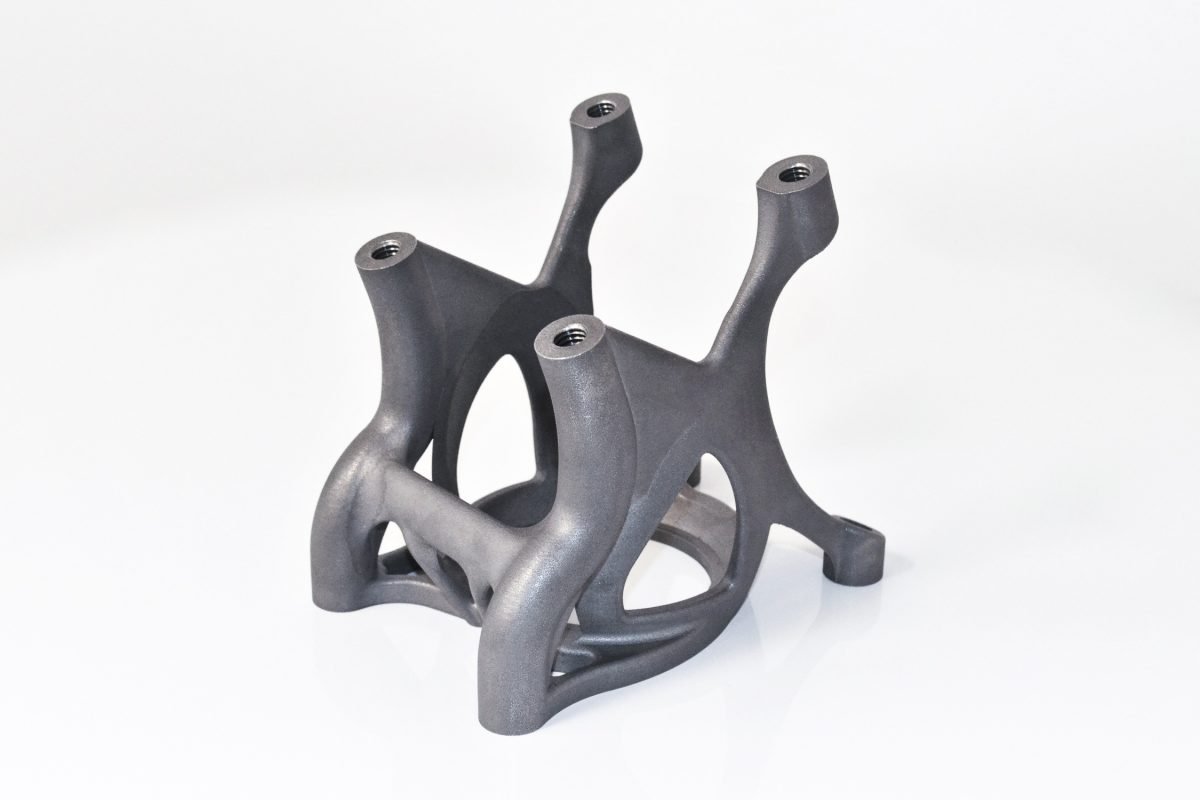

Wichtige Design-Überlegungen
Aufgrund der hohen Kosten ist es selten wirtschaftlich möglich, Teile mit 3D-Metalldruck herzustellen, die für ein traditionelles Verfahren entwickelt wurden.
Tatsächlich ist es technisch oft unmöglich, diese Geometrien zu reproduzieren. Beispielsweise neigen Querschnitte mit einer Dicke von mehr als 10 mm dazu, sich zu verziehen oder zu anderen Herstellungsfehlern und sollten vermieden werden.
Designkomplexität wird oft als schädlich betrachtet, weil sie mit erhöhten Kosten verbunden sei. Beim 3D-Metalldruck ist dies nicht der Fall. Im Gegenteil, um die Vorteile des 3D-Metalldrucks voll auszuschöpfen, ist es entscheidend, einen Weg zu finden, den Mehrwert zu maximieren, den geometrische Komplexität für ein System mit sich bringt.
Wenn Sie ein Teil oder eine Baugruppe für den 3D-Metalldruck neu entwerfen, ist es normalerweise sinnvoll, mit einer ganz leeren Arbeitsfläche zu beginnen. Auf diese Weise können Sie vermeiden, durch vorgefasste Designs eingeschränkt zu werden.
Entscheidend ist dabei die eindeutige Definition der Designanforderungen (Lasten, Randbedingungen, Teilegewicht etc.). Wir werden im nächsten Abschnitt sehen, dass moderne CAD-Software diese als Eingabe verwendet, um optimierte Strukturen mit organischen Formen zu erstellen.
Es ist eine gute Praxis, eine klare Vorstellung davon zu haben, wie das Teil in der Maschine ausgerichtet sein wird. Die Druckausrichtung ist wichtig, da sie die Position und den Bedarf von Stützstrukturen festlegt.
Das Ziel des Konstrukteurs sollte es sein, Teile mit selbsttragenden Merkmalen zu erstellen, um den Bedarf an Abstützung zu minimieren und den Erfolg des Aufbauens sicherzustellen.
Unabhängig vom Prozess ist im 3D-Metalldruck immer eine Nachbearbeitung erforderlich. Dies kann obligatorisch sein (wie das Entfernen von Abstützelementen beim DMLS/SLM oder das Sintern beim Binder Jetting und der Metallextrusion) oder optional (wie ein CNC-Bearbeitungsschritt, um engere Toleranzen zu erzielen, oder eine Wärmebehandlung, um die Materialeigenschaften zu verbessern).
Daher ist es wichtig, die Nachbearbeitungsanforderungen und die verfügbaren Optionen im Kopf zu behalten, während Sie ein Teil für den 3D-Metalldruck entwerfen.
