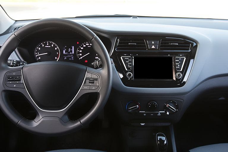

Autoteile
Nahezu jedes Kunststoffbauteil im Innenraum eines Autos wurde spritzgegossen. Die drei in der Automobilindustrie am häufigsten verwendeten Spritzgussmaterialien sind Polypropylen (PP) für unkritische Teile, PVC für seine gute Witterungsbeständigkeit und ABS für seine hohe Schlagzähigkeit.
Mehr als die Hälfte der Kunststoffteile eines Autos besteht aus einem dieser Materialien, einschließlich der Stoßstangen, der inneren Karosserieteile und der Armaturenbretter.
