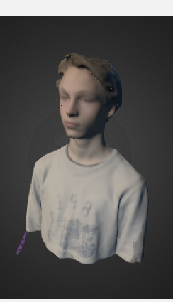

Hieronder een screenshot van een eerder resultaat met de Structure.
Succes met de Sence!

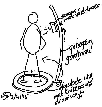

Na wat leuke reacties en verder denkwerk, ben ik tot bijgaand ruw ontwerp gekomen.
Ik zou het waarderen als ik van jullie hier feedback op mag krijgen. Misschien zijn er mensen die ideeën hebben hoe ik dit wat meer in detail moet uitwerken.
Toelichting bij het ontwerp: Opstelling gebaseerd op het kunnen scannen van volwassenen en kinderen. De scanner moet stabiel en langzaam horizontaal en verticaal kunnen bewegen. De gebogen stang is bedoeld om op een goede afstand van een dikke buik te kunnen blijven. Alles mechanisch bedienbaar.
Gr. 3Drene

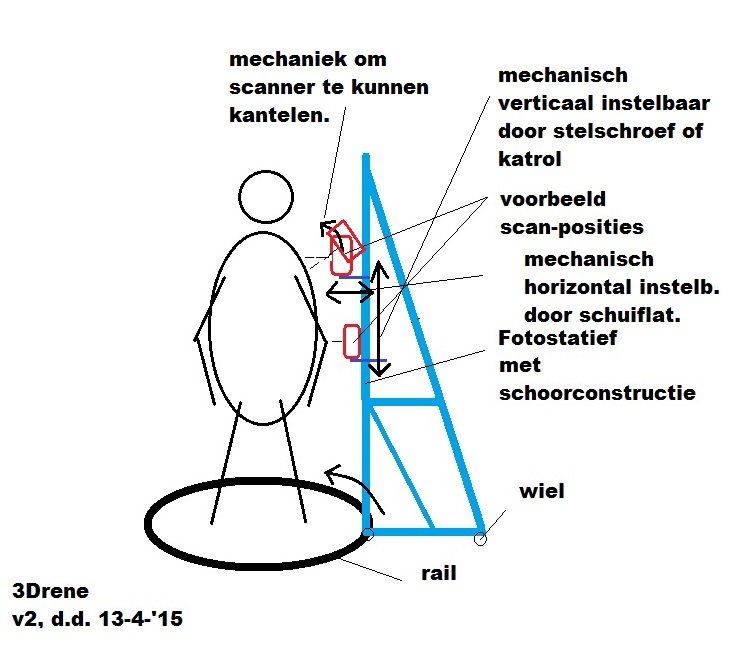

Bijgevoegd een nieuw ontwerp, versie 2.
Kunnen liefhebbers mij hier feedback opgeven?
Alvast bedankt!
