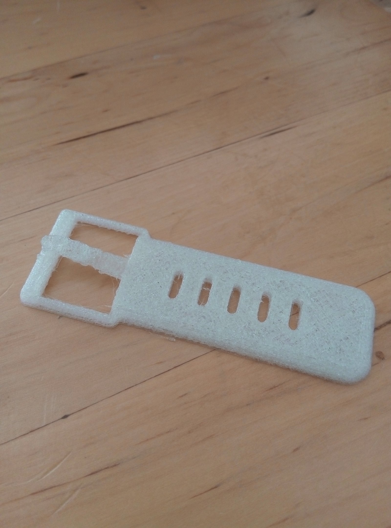

Salut Nico, j’ai réaliser un premier test d’impression avec le flex de chez madesolid, présenter au Fabclub.
Impression vraiment délicate a gérer (enroulement du fil sur l’axe, il faut une température idéal de 117-118 degrés).
Le flex donne vraiment une souplesse que je cherché pour une rallonge de montre Fitbit charge. Est ce qu’un fil de couleur peut éviter d’avoir ce coté brouillon que le fil transparent???

Merci pour la photo.
Je ne connais ni ta machine, ni ta vitesse d’extrusion mais il est probablement possible d’avoir un meilleur résultat en changeant certains réglages. Essais d’imprimer avec une vitesse d’exclusion très basse (20 ou 30 mm/s). Ça ne peut pas faire de mal. Peut être que ton ventilo tourne trop fort ce qui empêche le filament de bien adhérer.
Madesolid ne fait pas de filament flexsolid de couleur mais ninja flex et filaflex ont une gamme de filaments assez fournis. Vas voir chez eux. Cela étant dit, je connais des gens qui ont plus de mal à imprimer avec le ninja flex qu’avec le flexsolid.
