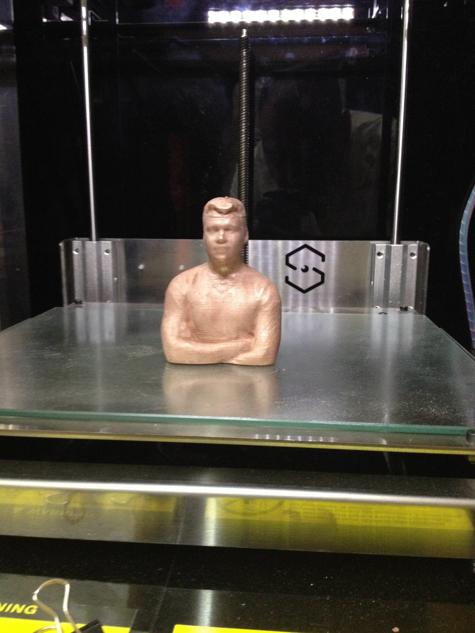

Ciao a tutti, poco fa ho finito di stampare un’oggetto ad alta definizione con questo nuovo filamento e ho usato una Sharebot NG con le impostazioni del PLA riducendo la velocità al 50% ed aumentando la temperatura dell’estrusore a 240 ed il piatto a 60°, e devo dire che il risultato è stato davvero soddisfacente.
Finita la stampa l’impressione che si ha è quella di aver stampato un’oggetto in terracotta, ed è bello già solo cosi, domani procedo il post-lavorazione per scoprire questo effetto rame.

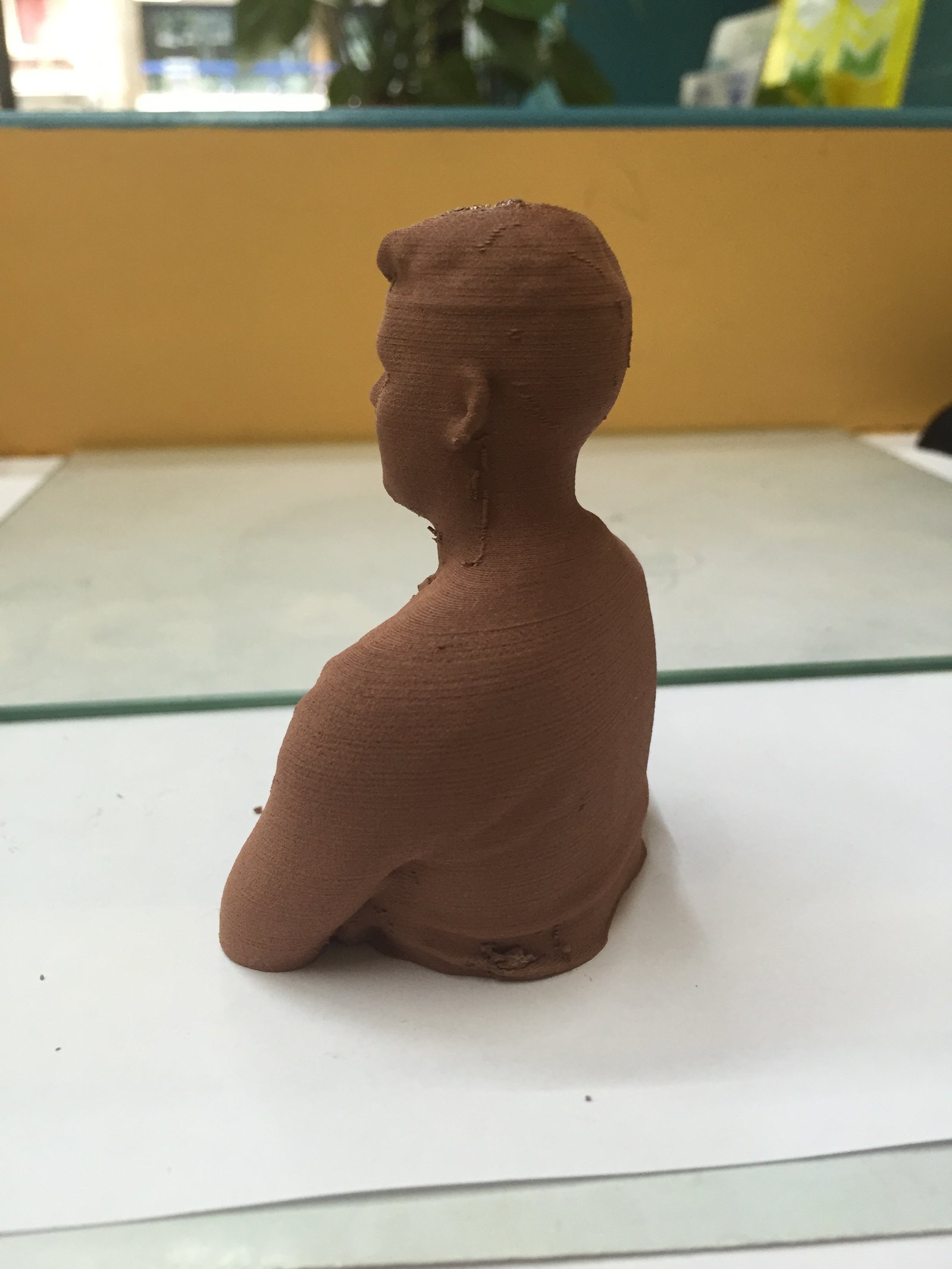

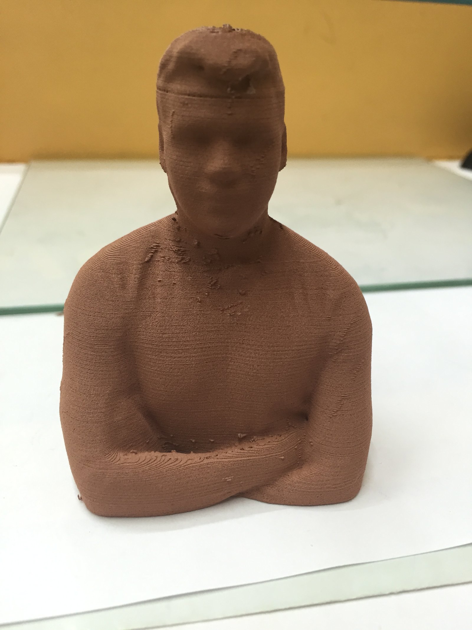

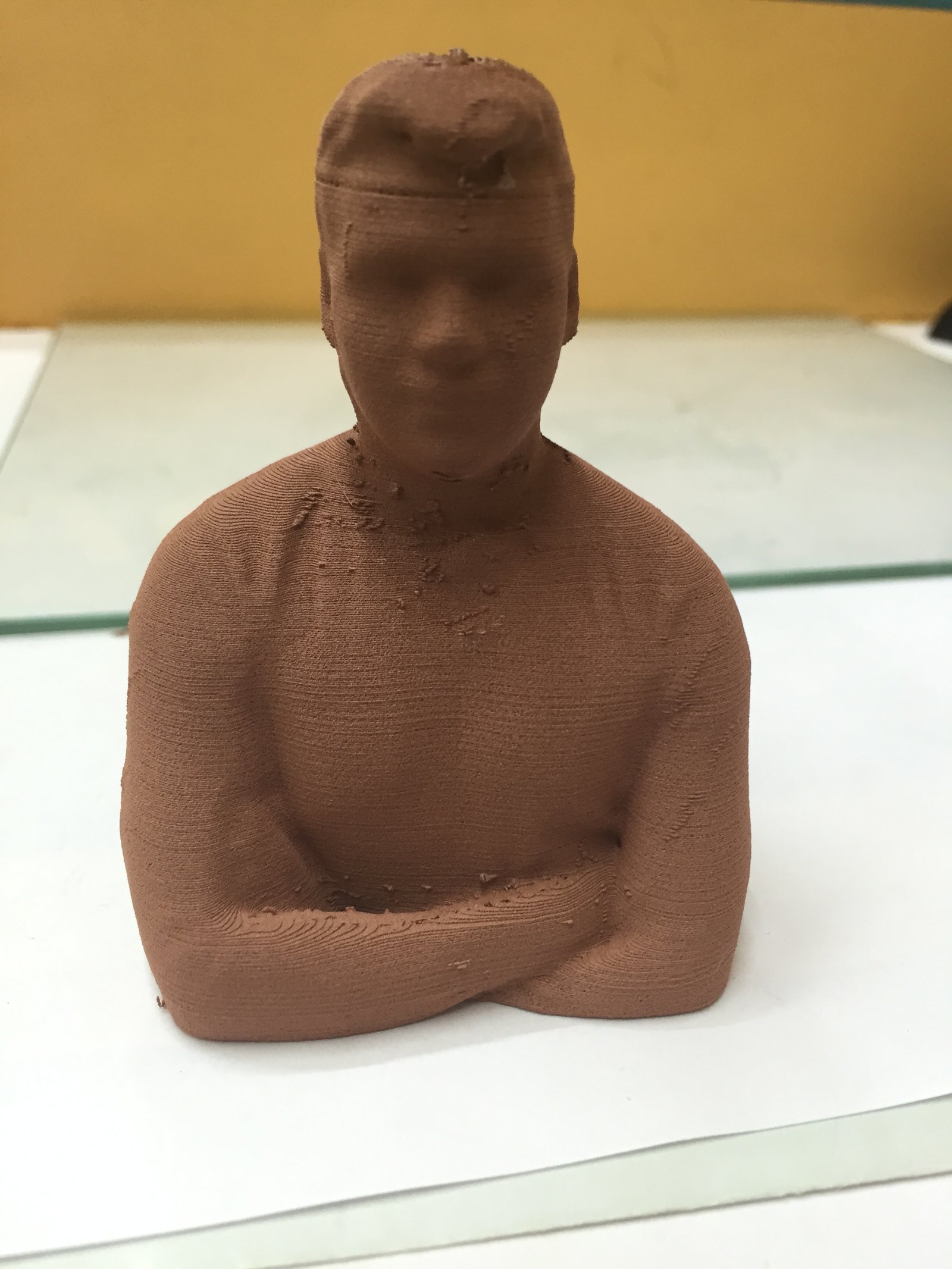

ecco il risultato dopo un po di pazienza
Ciao, che materiale hai usato per la post lavorazione?
Ottimo risultato. Per la post-produzione solo carta vetrata o anche polish o lucidanti simili?
solo carta vetrata fine, il lucido viene da solo dopo qualche minuto.
ora proverò ad ammuffirlo :slight_smile: ma già so che ci vorrà del tempo
come ho risposto all’altro utente, ho usato carta vetrata fine e nient’altro. ci vuole il suo tempo però
