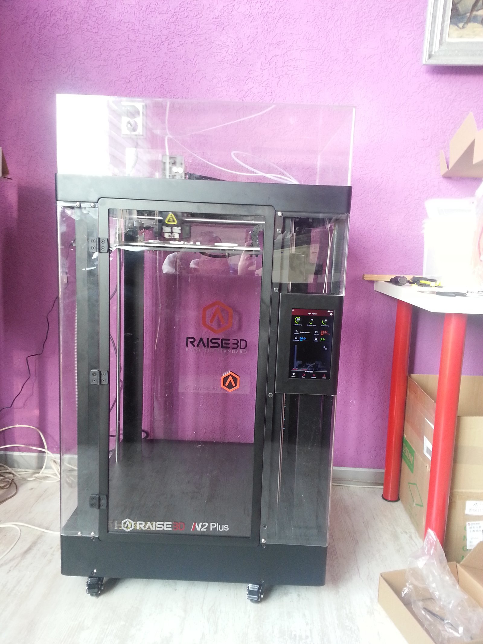

Hij is afgelopen vrijdag gearriveerd !
Nu de learnng curve … De eerste laag is moeilijk te voorspellen of hij plakt. (Buildtak oppervlak )
Nozzle steeds lager gezet tot ik mij bedacht dat het ook TE laag kon zijn met een bed van 305x305 is er toch wat verschil per plek
Print nu pla met 220 op 60 graden bed en eerste laag op 30mm en de rest 0,25 (zodat ik redelijk snel kan testen )
