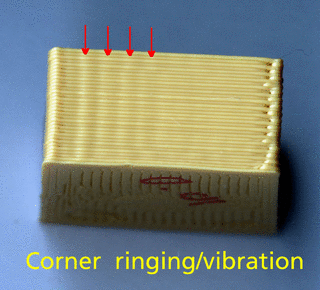

Prints die niet geacceleerd worden geprint hebben namelijk geen last van zogenaamde ‘ringing’. Dat is het effect van kleine golfjes dat je ziet op rechte vlakken na hoeken bijvoorbeeld.
corner-ringing
(plaatje van de Sailfish handleiding)
