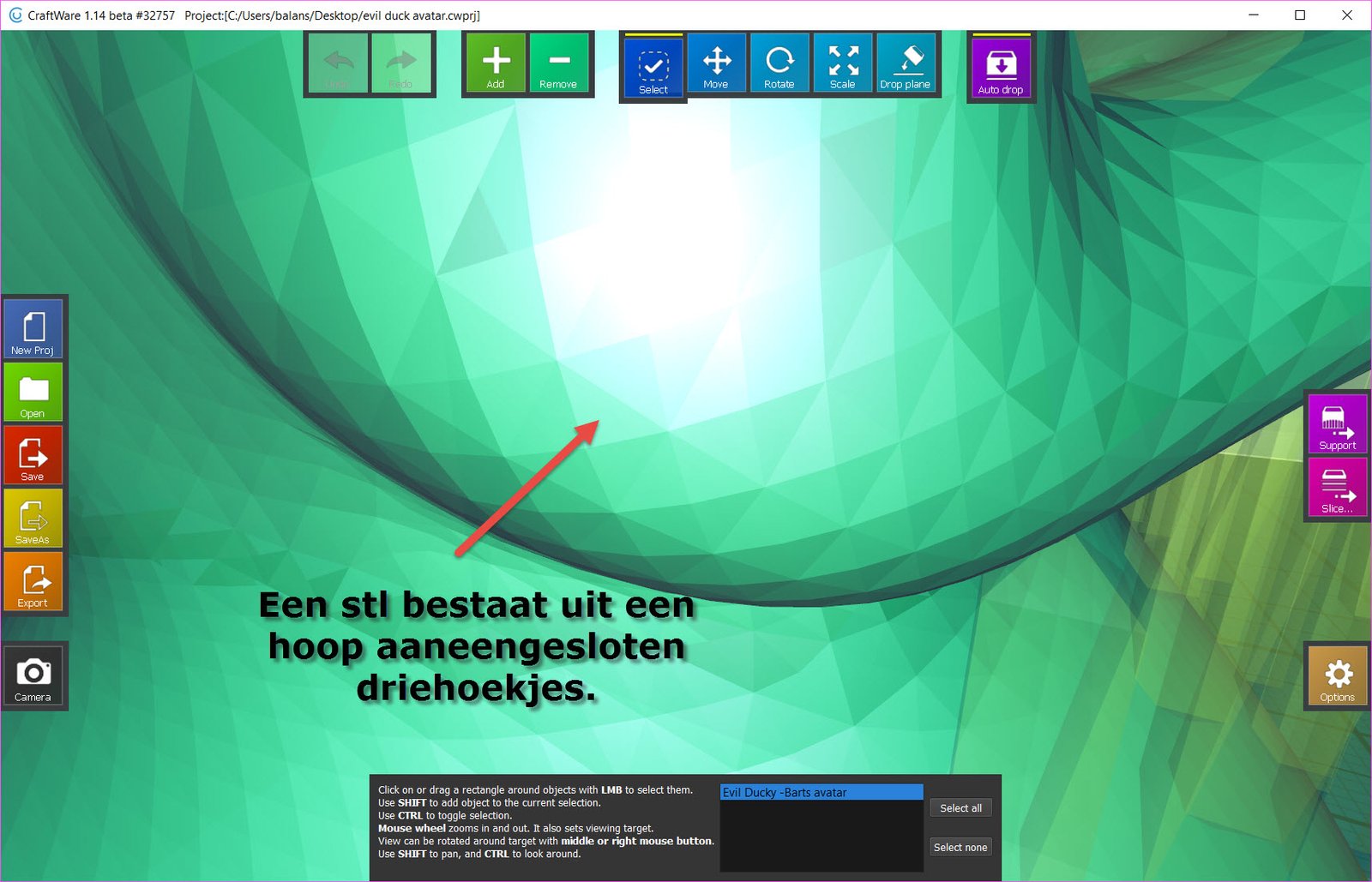

Stl’s zijn simpele files die je met een tekst editor kan openen. Een stl bestaat uit een enorme hoeveelheid data, maar uiteindelijk is e.e.a. terug te herleiden naar tekstregels die middels coördinaten een driehoek beschrijven. Immers, middels een hoop aangesloten driehoeken kan je elk ruimtelijk volume grofweg omschrijven.
driehoek
In ieder geval is dat de wijze waarop 3D printers en slicers er mee om gaan.
Elke driehoek bestaat uit drie punten, die ieder met een XYZ coordinaat bepaald kunnen worden. Daarnaast wordt er een coordinaat toegevoegd (een normaal) die bepaald welke zijde van de driehoek de buiten of binnen zijde is. Het ziet er zo uit:

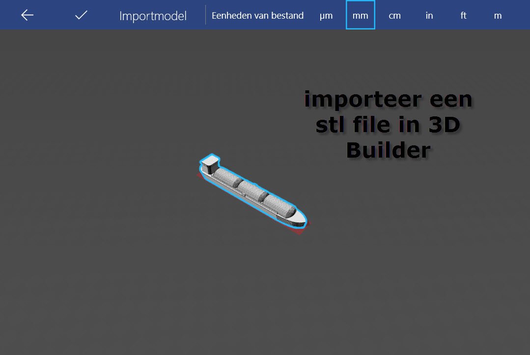

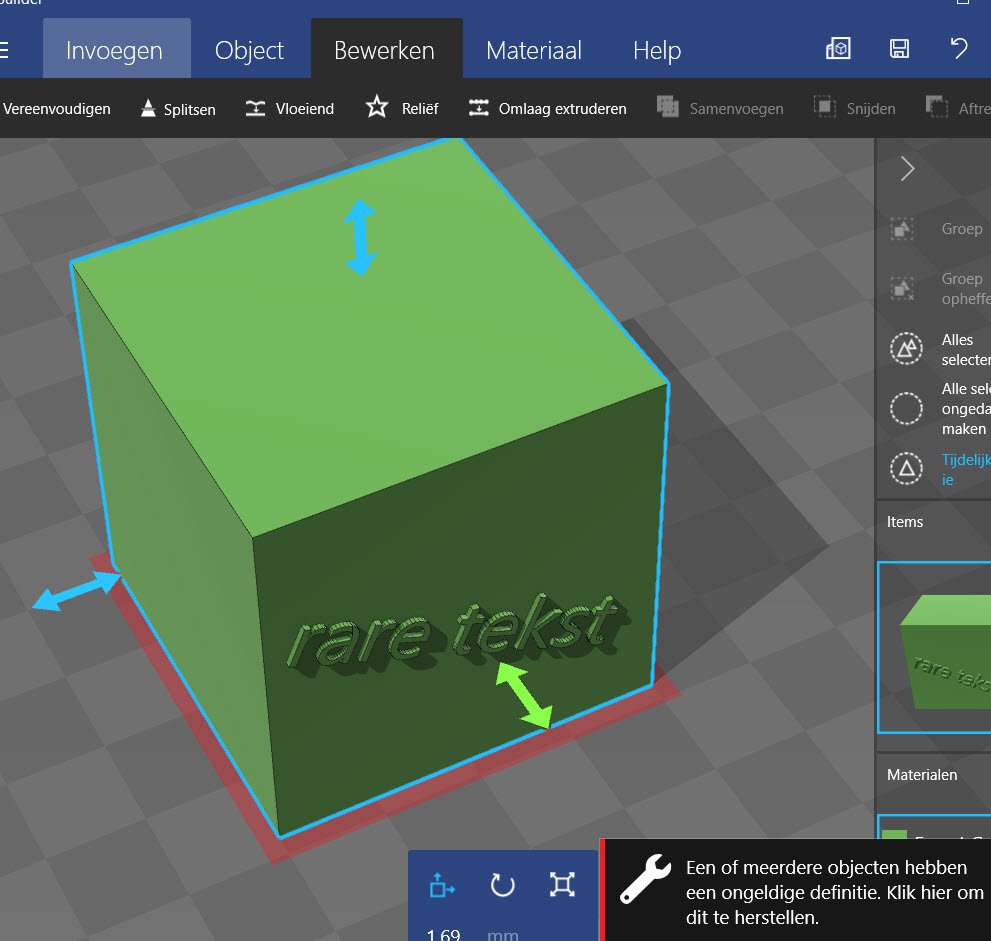

Open 3DBuilder en importeer een stl file
improteer

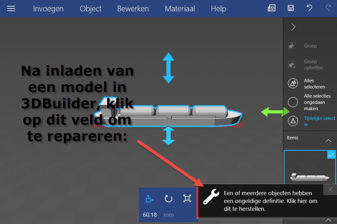

Klik op “ok”en vaak verschijnt er een venster dat de objecten ongeldig zijn. Klik op dat venster om het object te repareren.
repareren

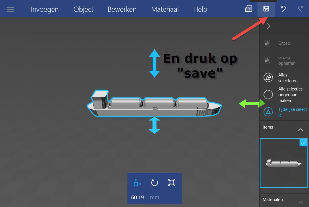

Druk op de save knop, kies een geschikte naam en selecteer ‘stl’ als output.
save

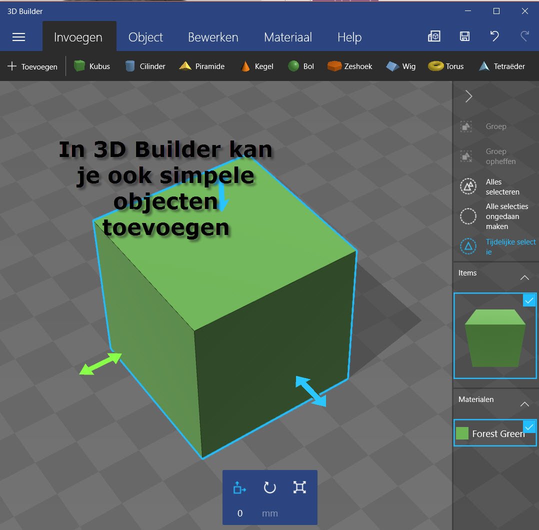

Je kan ook modellen gladder maken of afsnijden in 3D Builder. Maar ook eenvoudige objecten tekenen:
objecten

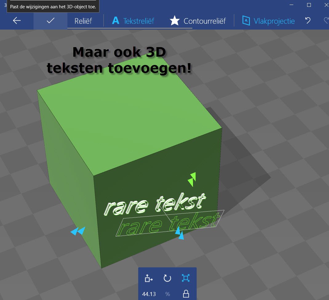

Of 3D teksten toevoegen
3d-teksten 3dtekst
